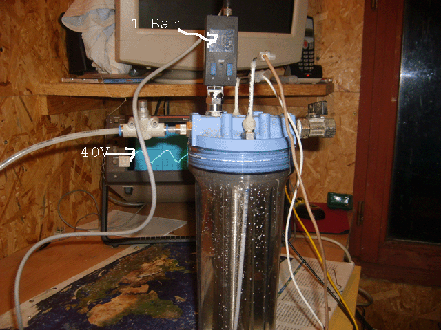

| Bonsoir, Il y a 2 tubes dans la cellule. Ils mesurent chacun environ 25cm. L'excitation ne dépasse jamais les 0.5A. En gros j'ai une dizaine de volt par ampère, ex. 50V 5A. Ce qui est étrange, c'est que la tension monte avec l'ampérage. En tout cas à l'aide du scope je tente de voir la moindre monté de tension mais il n'y a rien. La cellule avec ses 2 tubes: A+ | |

| - Citation :
- Il y a 2 tubes dans la cellule.
Ils mesurent chacun environ 25cm. Ce qui fait 50 c'est dejà long - Citation :
- L'excitation ne dépasse jamais les 0.5A.
En gros j'ai une dizaine de volt par ampère, ex. 50V 5A. a vide? - Citation :
- Ce qui est étrange, c'est que la tension monte avec l'ampérage.
non, tu restes dans l'electrolyse, t'es pas dans l'effet Meyer, donc plus il y a de tension et plus l'intensité grimpe puisque l'eau garde apparemment la même résistance... Reste à 2/3000 tours et augmente l'exitation, l'intensité va grimper et la tension aussi. Tandis que Mr Meyer dit dans ses brevets: la tension monte brusquement à la résonnance alors que l'intensité (le courant) diminue... Ce qui en plus est totalement LOGIQUE Mais Tant qu'on est DANS l'electrolyse... C'est totalement IMPOSSIBLE...Evidemment! - Citation :
- En tout cas à l'aide du scope je tente de voir la moindre monté de tension mais il n'y a rien.
Oui comme chez moi... - Citation :
- La cellule avec ses 2 tubes:
Belle réalisation en tout cas. Pfff ca gonfle! Je n'ai aucune idée autre...AUCUNE .Nous allons attendre les tests de Tophe1 puis il faudra bien en tirer les conséquences...Amères. Tout cette fois ci a bien été fait comme le décris Mr Meyer... T'as laissé un peu tourner entre chaque palier? Parceque si c'est l'accumulation des bulles sous pression qui fait un peu grimper puis qui permet une résonnance, le truc ne doit pas être fastoche à regler... Ni rapide...on est pas dans un circuit oscillant pur mais dans un systeme mi liquide mi gazeux, donc faut peut être beaucoup de temps entre deux mesures de régime (1 ou 2 minutes) mais à part cela... Moi c'est pareil, je n'arrive pas à produire une résonnance mais je n'ai pas tenté sous pression, il faut que je modifie mes tubes et que j'achète un petit manometre. Mais perso là j'ai de gros doutes à present pasque ton alternateur il fait ce qu'il faut, pas comme mon générateur. Bon je coupe. Désolé. | |

| Bonjour,
Il y a peut être un espoir! A un certain moment la tension montait à 200v puis tout de suite l'ampérage prenait le dessus, par contre ça le faisait plusieurs fois, je dirais 5 ou 6 fois puis plus rien. Car à chaque fois que l'ampérage grimpe le régime moteur chute, il très difficile de garder un régime constant. J'essai de retrouver ce moment là mais c'est très dur car tous les paramètres changent instantanément. Il faut absolument que je me fasse ou trouve un compte tours (si possible optique). A+ | |

| Bonsoir,
J'ai tout gagné, la meuleuse a chauffé et la cellule est devenue opaque. Je voulais faire descendre le nuage produit par les tubes afin qu'il repasse dedans. Le nuage blanc n'allait guère plus bas que les trois quart, donc j'ai laissé monter la pression jusque les 5.5b Ca n'a servi à rien. Au moment où je décide d'arrêter la meuleuse se coupe, je décide donc de vider la cellule de son gaz et la, une quantité de bulles de grosses bulles sortait de partout, j'avais chargé l'eau en gaz ou j'avais fait du gaz liquide (je pense que cela était très dangereux), puis à nouveau un nuage blanc, enfin je le croyais car c'est le plexi de la cellule qui est devenu blanc, comme si je l'avais trempé dans un solvant. Sacrè flotte!!! Toph, si tu te lances ne dépasse pas les 1b. Je regardé à nouveau les vidéos de Meyer et il travaillait en dessous du 1b. A+ | |

| Bonjour... Quelle frayeur à ce que j'en lis. Le plexi tout blanc ce doit être un dépot dû à l'électrolyse ou au gaz Ou bien c'est pas des réservoir prevus pour tenir 8 bars mais 4 ou 5 et lors de la détente brutale du gaz, le plexi c'est microfissuré sous la détente et la baisse de température brutale...
Nous ne sommes pas physiciens, y aller mollo.
Le gaz: lorsque l'on détend un gaz, il y a une baisse soudaine de la température (quand on le comprime, c'est le contraire.) C'est tout simplement le principe du frigidaire
Donc TOUJOURS détendre doucement (comme on l'a comprimé ou presque) afin que la structure interne ne change que lentement. Inutile de fatiguer les matériaux pour rien.
5 Kg c'est pas terrible, mais s'il ne se passe rien à 5 Kg ... Enfin si le gaz n'occupe pas la TOTALITE de l'espace dans laquelle se trouve la cellule pourquoi monter plus? C'est inutile.
L'objectif n'est pas la pression, c'est la dissolution du gaz dans l'eau pour la faire changer d'état dans sa conduction.;)
Par contre la meuleuse: (moteur) Si avec 0,5 amp d'excitation elle peine, c'est que l'electrolyse tire beaucoup sur l'alternateur...
Y aller par paliers, si t'as une valve, le gaz ne va pas s'échapper. Laisser refroidir la meuleuse (le moteur) 10 minutes ou la ventiler avec un petit ventilateur d"alim de PC ajusté dessus , une meuleuse n'est pas destinée à tourner 20 ou 30 minutes en continu, mais à fournir un travail intense durant 5 à 10 Mn maxi. Ensuite elle se repose et refroidit.
En général elles ont une securité thermique dans le bobinage qui ouvre le circuit au dessus de 80° ne se réarme que sous 70°c . (il y a un bilame souvent noyé dans le bobinage inducteur dans les modeles sérieux le rearmement est automatique mais l'hystérasis est assez grand (plus de 10°c )
Gaz: (Toujours) Si l'electrolyse développe une quantité de gaz importante, il faut réfléchir... Remplir le récipient n'est peut être justement pas la solution :soulever la cellule du fond comme nous en avons discuté et remplir juste à la moitié est certainement une bonne solution pour obtenir une homogénéisation TOTALE ou presque du gaz dans l'eau sans atteindre de pressions hallucinantes et peut être dangereuses.
Nous sommes ici dans l'inconnu pour nous, donc ne pas vouloir aller trop vite, prendre son temps et tester sans precipitation et en réfléchissant
Si ton, plexi est microfissuré, change le récipient, car c'est pas bon pour les expérimentatiuons et ne dépasse plus 4 Kg, c'est certainement inutile. Ce qu'il faut c'est avoir du gaz PARTOUT autour de la cellule, au dessus et au dessous. Le reste n'est pas important en fait je pense.
Mr Meyer ne dis RIEN sur le niveau d'eau dans sa cuve EVIDEMMENT... Et RIEN sur l'electrolyse de départ...EVIDEMMENT a nous de re découvrir...On prends son temps. Bonne journée... | |

| | | fc89 Chef de projet Membre Donateur
Age : 60 Localisation : Bourgogne, France Prénom : Francis Date d'inscription : 07/11/2006
| Sujet: Re: TESTS ALTERNATEUR FC89 Mar 5 Fév 2008 - 18:32 | |
| Re,
Par contre je pourrais avec une paire de tubes de 2cm de haut faire des mesures, là je pense que le brouillard pourra les recouvrir. Je dis bien "si", car une fois l'électrolyse lancée, il y a une tension dans l'eau qui fausse les mesures. Pour l'instant, je repare également le gradateur, j'ai une petite zener qui ne donne plus rien, je cherche à la remplacer mais je ne trouve pas sa valeur? Pour la cellule, il ne peut y avoir du calcaire puisque c'est de l'eau de pluie. A quoi te sert la pompe? A+ | |
