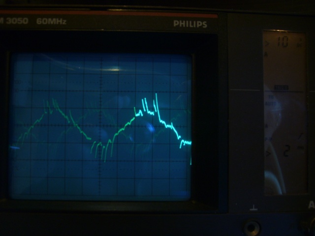

Bonjour et bon dimanche,
C'est fait j'ai hoté toutes les diodes de l'alternateur, il y en avait 12.
Petite démo, un alternateur, vitesse 2500t, un double tubes, alim primaire 3v et sa conso 0.25A, amplitude dans la cellule 50v, ça bulle mais ce n'est encore que de l'électrolyse classique.
Les images (pour Alain car je sais qu'il aime bien mes photos, hihiiii),
INTERFACE : Alternateur - Page 3 S6001110
INTERFACE : Alternateur - Page 3 S6001111
Un peu de bulles juste pour les yeux.
Remarques:
J'ai diminué la vitesse de l'alternateur, rien n'a changé, trace à l'oscillo identique conso idem, par contre moins de bulles.
La semaine prochaine je vais m'atteler à augmenter la vitesse de l'alternateur.

Il faudra essayer aussi en remettant les 3 grosses diodes (Sinon on ne redresse pas le courant), les trois autres plus petites sont apellées dides trio, elles servent dans le cas ou l'alternateur fonctionne en auto exitation que le courant d'alimentation du rotor (prélevé en sortie de stator et sur la batterie pour le début du cycle) ne reparte pas dans le stator. dans notre cas on s'en occupe pas.
Y a de l'harmonique sur ta courbe Fc!

Christophe quand tu dis qu'il y a de l'harmonique sur la courbe, c'est une question ou une affirmation?.
Si vous regardez bien le début de la partie montante de la courbe, ça ressemble un peu à la courbe de Meyer non?

Merci pour les photos, la Fréquence c'est quoi entre les deux bosses? (combien de ms?) le reste (les petits pics ce sont effectivement (je confirme) les harmoniques dont je vous parle depuis le début.
Mais ces pics sont très petits. Ton eau est trop conductrice.
mesure tes électrodes SANS EAU tu auras une idée de ce dont tu dispose mais ATTENTION ...UNIQUEMENT avec des diodes IN 4007 (1Kv) si tu as du mal à mesurer, met une capa récupérée sur un vieux chassis de TV isolé à 1 à 3 Kv (vers la THT) la capoa on s'en fiche (202 à 224) de 2000 à 220.000 Pf en parallèle sur tes électrodes, juste pour VOIR la tension max de charge de cette capa en continu. Ainsi, tu auras une vague idée de la TENSION dispo en sortie d'alternateur (tu vas être surpris vers 10.000 tours!) ensuite tu enlèves la capa EVIDEMMENT et re mesure avec differentes qualité d'eau.
Ca c'est des tests utiles.

Bon j'ai du boulot!
Pour la fréquence, vous l'avez, regardez bien le calibre à droite de l'oscillo, je dirais environ 10 à 12ms.
