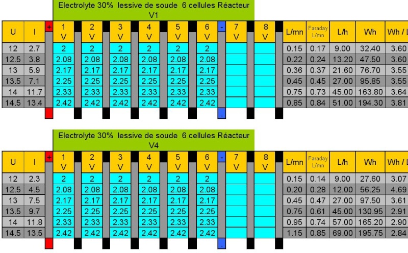

Bonjour à tous,
Le premier relevé, vite fait sur le gaz. Laughing
Eco-Booster : Premiers essais en statique Test6c10
Le relevé montre un certain succès, du réacteur V4.
Il n'y a pas de circulation forcée, la température se situe aux alentours des 18°.
Moins de perte, plus de gaz, le rapport ampères/gaz, est très bon.

Bonjour Francis,
Citation :
Tu m'étonnes ! Un peu qu'on veut essayer tout de suite Very Happy
Hé bien ce n'est pas mal du tout. Presque 1L/mn pour 12A, on dépasse Faraday (mais on le prévoyait).
Pour les relevés suivants je pense que pour les tensions il n'est pas nécessaire de commencer à 12v.
A 13v ça serait suffisant, non ?
Ou plutôt est-ce que dans les pires conditions (phares etc...) la batterie peut descendre en dessous ?

Bonjour,
Trop tard Alain:
Eco-Booster : Premiers essais en statique Test6c11
On voit bien, dès tension suffisante, le rendement s'améliore!
Pour la tension du véhicule, elle ne change pas temps, que l'on ne dépasse pas sa capacité de charge. Alors au ralentie oui, peut être avec phares et réacteur, on risque de descendre un peu plus, mais au ralentie le moteur n'a peut être besoin d'autan de gaz!

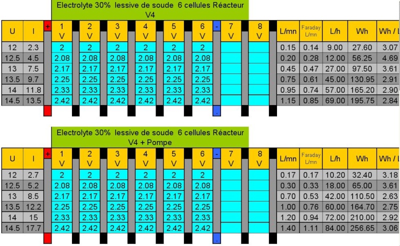

Bonjour Alain,
Je fonce...
Eco-Booster : Premiers essais en statique Test6c12
L'inversion sans pompe toujours, ne donne pas grand chose, même rien de plus, ou alors il faudrait attendre que le réacteur ait tourné beaucoup plus longtemps.
Je suis donc passé à la version avec pompe, certes 1.5L/mn, c'est peu mais toutes les cellules sont sous la circulation.
Avec la température qui pourrait augmenter, nous devrions passer les 20A, alors attention!!!
Oui, Alain, avec 4 et 5 cellules, ça sera fait.

Bonjour,
Alors première analyse (rapide), dans tous les réacteurs il y a bien des bulles qui restent entre les plaques (plus éventuellement un brouillard) et qui diminue l'effet électrolyse.
Car avec la pompe la production est nettement plus importante.
En réalité, puisque plus d'électrolyse, le courant augmente.
D'ailleurs il augmente beaucoup à mon avis.
Alors ? On va garder la pompe ?

Sans pompe, le rendement est moins bon, normal il y a beaucoup de gaz de bloqué dans le réacteur, il sort par saccade.

Bonjour Jérôme,
La différence entre soude et potassium, c'est le prix, 20€ avec le port car non disponible actuellement que par le net, la soude dans les 2€.
La différence de rendement est très peu significative

Bonjour,
C'était de toute façon à prévoir.
Avec 4 ou 5 cellules le dosage d'électrolyte devrait être beaucoup moins important.
Mais ça revient à la même chose, on retomberait sur les mêmes résultats.
On reste donc avec nos 6 cellules.
Pour l'inversion oui, comme tu le dis, il faudrait le faire tourner beaucoup plus longtemps.
En surveillant le courant par exemple, et dès qu'il baisse (très) sensiblement, faire cette inversion pour voir si ça repart.
Mais attention, notre électronique ne pourra pas mesurer le courant !

Bonjour,
Je pense que les pertes de tension, reviennent principalement à la mauvaise conductibilité de l'inox.
5 cellules, pour 2L/mn de gaz on doit pouvoir y arriver, non?
Avec 6 cellules, ça sera plus difficile, surtout pour les véhicules à 13,5V
Mais là il faudra un PWM, de 40A affraid

Bonjour Alain,
Reste à savoir, si on veut 2L ou 1.2L/mn.
Donc 5 ou 6 cellules, car à 14V, la plus part des véhicules, nous avons 1.2L/mn.
Il reste la température, peut être qu'à 40°, on aurait 2L avec nos 6 cellules.
Une temporisation en boucle de 20-30 minutes pourait peut-être faire le boulot?

Bonjour,
Oh, ça c'est sûr, 2L valent mieux qu'un seul litre ! Very Happy
Mais je pense qu'on pourrait se contenter même que de 1L/mn.
Enfin, on en est qu'au début des essais.
L'important est surtout d'avoir un système performant et surtout fiable.
Et une fois dans sous le capot, le réacteur va prendre obligatoirement quelques degrés avec la chaleur du moteur.

Bonjour Tom,
Oui, si inversion, ça ne pourra être gérée que par une temporisation fixe définie à l'avance.
Le top aurait été qu'on puisse la gérer par le paramètre courant par exemple car dans ce cas on aurait été au top quelques soient les changements pouvant intervenir dans le réacteur (par changement de température ou autres).
