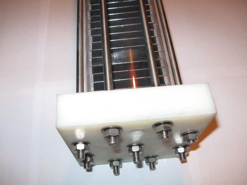

Le pont de diodes utilisé par notre alim à découpage, est un 30A, que j'ai monté sur radiateur.
10L/mn, ça va buller!

Oui, à 10L/mn ça va commencer à devenir intéressant.
Mais aussi avec 2,5v de seuil par cellule et 1700W de dissipation...
En réalité il faudra voir tout ça dans la pratique.

Mais attention, j’émets des réserves sur les 10L/mn, car son réacteur n'est pas de type cellules isolées.

Dans ce cas... peut-être faudrait-il que Christophe revoit un peu la conception de son réacteur.
J'étais persuadé, qu'au vu de la disposition de plaques, elles étaient isolées :
Chaque plaque a l'air d'être isolée par un bout de plastique ou caoutchouc (du moins en haut).
Il faudrait que Christophe confirme.
Car autant si les cellules sont isolées il risque d'avoir beaucoup plus de 10 litres (par l'effet Brown), mais dans le cas contraire.... Sad Sad Sad

Je confirme chaque plaque est séparée par une entretoise plastique jusqu'au méplat de la plaque.
Si on rempli au dessus du méplat je pense que l'effet "isolé" disparaît car l'eau fera la conduction électrique, si on rempli au dessous, on devrait avoir l'effet isolé.

Mais les entretoises sont elles collées, ou comprimées?
Elles sont montées en pression, non collées.
Donc on peut avoir quelques fuites à ce niveau bien qu'elles aient été usinées au tour donc paralléles.

Très bien alors, par contre tu ne devras pas noyer entièrement le réacteur, le niveau de l'électrolyte devra être plus bas que le haut des plaques.
