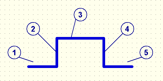

UN PETIT POIS... DES HALTERES !Un petit moment d'humour dans ce monde de violence... Le créneau, c'est le fer de lance de l'électronicien. C'est le signal le plus merveilleux parmi tous les autres parce qu'il permet de mieux comprendre, de manière détaillée, le fonctionnement de son circuit, ce qu'une sinusoïde, par exemple, permet plus difficilement (sauf dans certains cas particuliers).
Le créneau possède cinq états particuliers qui nous permettent de décomposer et de vérifier, pour chacun d'eux, comment devrait (et doit) réagir le circuit étudié :
- Absence de signal. Ce qui ne veut pas dire forcément absence de tension (niveau continu) !
- Front montant du créneau (il peut être descendant bien sûr si créneau "négatif"). C'est un front, donc période instantanée, théoriquement du moins.
- Niveau haut du créneau qui doit donc être considéré comme une tension continue.
- Front descendant du créneau.
- Absence de signal, comme en [1] en quelque sorte, mais après le front négatif.
Je tiens à faire remarquer plus particulièrement l'état 3, le niveau (palier) continu du créneau. Ce "petit bout" de tension continue ne parait pas très significatif pour l'électronicien débutant, et pourtant...
Si vous avez des créneaux d'une fréquence 10Khz, la période est (vous le savez par coeur !) : 100µs et le créneau proprement dit 50µs. Qu'est-ce que c'est que 50 petites micro secondes ? C'est vraiment tout petit ! Est-ce bien nécessaire et utile de considérer ce pouième de temps comme une vraie tension continue ? Hé bien sachez, que durant ce laps de temps, votre transistor préféré, le 2N2222 par exemple, a le temps de commuter plus de 10.000 fois !
50µs c'est vraiment très, très long... Chaque état du signal est particulier et doit être traité en tant que tel. Et nous allons le vérifier très prochainement.

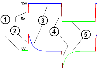

| CIRCUIT DIFFERENCIATEUREt pour employer la même formulation que le chapitre précédent : Que différencie-t-il ? Beaucoup de choses, et c'est avec les créneaux qu'il remporte ses lettres de noblesse et pourtant pour un tout petit circuit limité à seulement deux seuls composants : Cette fois-ci le condensateur est en série et la résistance connectée à la masse. Pour les explications, j'ai nommé les deux armatures de C : a et b.Pour parfaitement comprendre le fonctionnement du différenciateur il est obligatoire d'avoir retenu la principale caractéristique d'un condensateur qui est : - Citation :
DE LAISSER PASSER LE COURANT ALTERNATIF MAIS DE S'OPPOSER AU PASSAGE DU COURANT CONTINU Et comme vous l'avez très bien retenu, vous pouvez donc continuer sans moi... je vais aller me coucher.
Vous allez voir c'est hyper simple !!!Nous appliquons à l'entrée un créneau de 10 volts d'amplitude et avec son niveau calé à 5v.
Et raisonnement toujours identique avec les cinq "phases" du créneau :
Trace du haut, l'entrée Trace du bas, la sortie :
- Absence de signal à l'entrée (en vert), mais tension continue de 5v (niveau du créneau) appliquée à Ca (armature "a" de C).
En sortie : La tension continue ne "passe" pas, nous avons donc en Cb, 0v (par R).
- Front positif du créneau, appelé aussi front avant (en rouge). Front de 10v. Un front étant de l'alternatif par excellence, il traverse C.
Et nous le retrouvons donc en sortie. Un front de 0v à 10v.
- Palier du créneau (en bleu). Nous nous rappelons tous que cela doit être considéré comme une tension continue et ce, quelque soit sa durée.
Le condensateur obéit bêtement : "C'est du continu => ça passe pas". Mais qu'avons-nous alors à ce moment ? L'armature b chargée à 10v et R branchée à la masse. Un courant se crée donc dans R et C se décharge. Il se décharge, bien sûr, suivant sa constante de temps, égale à RC.
- Fin du palier, front négatif du créneau, appelé aussi front arrière (en marron). Toujours front de 10v (15-5).
Ah ! Enfin de l'alternatif ! Ca passe... et nous retrouvons donc ce front négatif de 10v en Cb. Mais dans notre exemple, la constante de temps RC était relativement courte et la décharge de C était effectuée bien avant la fin du palier du créneau. Si bien, que juste avant l'arrivée du front arrière, nous avions 0v en sortie (Cb). Et maintenant, nous avons un front négatif de 10v qui traverse le condensateur. Pas de problème, il est retransmit. Si bien qu'en sortie, nous avons un front négatif, mais vraiment négatif, de 0v à -10v.
- De nouveau absence de signal, tension continue de 5v (en vert).
La tension continue ne passe toujours pas. Nous avons donc Cb chargée à -10v et la résistance R à la masse (0v). Un courant se crée donc et C se décharge dans R, toujours suivant la constante de temps RC.
Vous voyez... l'électronique, mais c'est (vraiment) très simple !Bien sûr, la constante de temps du circuit RC peut être différente que ce que nous avons pris dans notre exemple. Si elle est trop grande par rapport à la période du signal d'entrée :
La fin du créneau survient avant que C ne soit complètement déchargé. Supposons qu'à ce moment il y ait +5v en Cb. Qu'à cela ne tienne, le front négatif de 10v est retransmit donc de +5v à -5v.
Ensuite, la décharge de C se fera de -5v à 0v.
Mais là nous n'assistons qu'à une déformation du signal et cela n'est utile que dans l'utilisation du circuit en filtre.
Mais supposons que vous régliez la constante de temps assez petite (toujours par rapport à la période de l'entrée). Vous allez obtenir des pics :
Certes, un sera négatif, mais des pics quand même. Et cela permet de différencier les fronts avant et arrière d'un créneau par exemple (souvent très utile).
