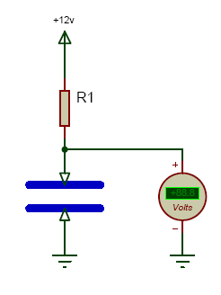

Bonjour à tous.
Je me suis lancé dans la conception d'un cellule Meyer qui est en cours de fabrication à la suite d'une idée qui m'est venue. J'ai de superbes résultats et surtensions dans la cellule provisoire.
Je joue encore un peu la carte du mystère le temps d'en savoir un peu plus pour ne pas en décevoir si échec et tester avec la cellule dédié spécifiquement pour des résultats encore plus impressionnant
Je n'ai pas mesuré la production de gaz qui est minim, mais au vu de la tension injecté dans le primaire du vic, je trouve cela asse bon pour la suite.
Je pense qu'avoir 20 000 volts au borne de ma prochaine WFC ne sera pas si dure.
Croisons les doigts!

Bonjour Michel,
Intéressant comme signaux, mais on aime toujours savoir comment est le montage qui permet de las obtenir.
Si j'ai bien compris, il y a une très forte surtension, ce qui fait penser à des des électrodes isolées, mais quasiment pas de bulles. Je suppose que le courant consommé est aussi très faible.

Le montage bah je ne l'ai pas mis car c'est celui que l'ont trouve partout de stanley meyer .
Donc il ne me semblais pas judicieux de le mettre.

Ok, je comprends mieux. Ce montage fonctionne comme une "pompe de charge", suivie d'un circuit résonant. ce qui explique les signaux observé au scope. Dans ce type de montage, la cellule peut être comparée à un condensateur avec pertes, la montée en tension va dépendre du coefficient de surtension de la cellule (qui est fonction de l'inverse des pertes).
Pour monter en tension (avec un minimum de puissance) il faut bien augmenter l'isolation de la cellule, pour que la décroissance du signal pendant le "gate time" soit la plus longue possible.

Sur ton scope, en bleue, je suppose le signal logique qui attaque le transistor avant le transfo toroïdal, l'amplitude me parais faible 235mV a monis que le réglage de gain de sonde ne soit pas le bon, dans ce cas ce serait plutôt 2.35V.
En jaune la tension aux borne de la cellule 105V c'est pas mal du tout.
La fréquence en la trace bleue est de 294kHz et n'est même pas en rapport harmonique avec celle de la trace jaune 21kHz. La trace jaune (cellule) à donc une fréquence complètement libre par rapport à son excitation (fréquence trace bleue). Cela me parais curieux.
Y a t-il des explications possibles ?

Non aucun soucis au niveau des sondes ;) quand même lol.
Pour les frequence c'est l'oscillo qui trig mal la frequence . La frequence est de 294 Khz .

Une petite question :
Ne serait-il pas préférable de décrire tout de suite les détails de ton système plutôt que de les distiller au goutte à goutte ?
Cela permettrait de nous éviter de devoir imaginer ce qu'éventuellement il peut y avoir.
Par exemple, tu dis que ton schéma est exactement celui de Meyer (posté plus haut).
Ne pourrais-tu pas poster dans le détail le schéma réel, celui qui fonctionne actuellement ?
Sur ton schéma donc, le primaire est à la masse. Quel est le composant qui le pilote sur l'autre point ?
Un pnp normalement...
Et nous saurions de ce fait où tu prends tes signaux, ce qui expliquerait tout de suite la faible amplitude du signal "créneaux de commande".
Plus rapide et cela éviterait des questions inutiles...

C'est un Gbf que j'utilise . Donc pas de schéma .
Stayer
Age : 34
Localisation : Andrésy
Prénom : Michel
Date d'inscription : 06/04/2016
MessageSujet: Re: Résultats préliminaire Cellule Stanley Meyer   Mar 28 Juin 2016 - 10:32
Ha oui, et c'est aux bornes de la cellule que je prend et au primaire du transformateur .

Le générateur est double pour pouvoir construire le "gate-time", et attaque directement le transfo ?, ou y a t-il un (ou des) composant (porte logique, transistor, ...) entre le géné et le transfo ?
Le transfo est un tore comme indiqué sur le schéma ? ou un transfo de tht de télé comme souvent utilisé.

Salut, non ça attaque directement sur le primaire .
Le transfo est une tige de ferrite avec primaire et secondaire et WFC.+ diode. Sans les chokes.

Tu utilises directement le signal sortant du gbf, ou tu passes par un ampli?
Edit : Sans ampli alors, impressionnant !
En tous cas j'ai toujours un peu de mal à imaginer balancer 300V dans de l'eau comme çà, sans courant... (en comparaison avec un bon gros géné HHO classique !)
Dans un circuit RLC cela me choque pas, mais dans de l'eau, je sais pas pourquoi mais çà me trouble ^^

Je pense que tu arrives à maintenir de la Haute tension entre les plaques alu parce que la couche d’alumine qui forme une barrière isolante est intacte.
Ça fait comme un vernis très très fin.
Par contre je trouve cela contradictoire si les connexions inox sont immergées, vu qu’elles sont conductrices.
Avec 3mm d’écart plus de l’eau du robinet, il me semble impossible que la haute tension ne s’écroule par les vis inox.
As-tu une photo de la cellule en fonctionnement qu’on se rende compte ?

Et à propos d'isolation, que penserais-tu de mesurer maintenant la "résistance" de ta cellule (de ton réacteur) ?
Styles de mesures régulièrement effectuées ici sur le Forum lors de chaque projet et qui permet de connaitre un peu plus chaque élément de son système.
Alors une proposition, pas forcément effectuée dans les règles de l'art c'est vrai, je veux dire par là qu'elle devrait normalement se faire dans le cadre d'un BE, mais qui apporte néanmoins l'avantage d'avoir au moins une valeur approchée.
Et simple à mettre en œuvre :
Avec bien sûr le réacteur (toutes tes cellules) immergées comme elles vont être en production.
La valeur de R sera à ajuster...
En commençant par 10ko, puis 100ko...
Si tu as aux bornes de la cellule toujours 12v, même avec R= 1Mo c'est que ta cellule est parfaitement isolée, ne laisse passer aucun courant.
Bon, comme les connexions sont immergées et plaques non isolées cela ne se produira malheureusement pas.
Ensuite il faudra faire la même chose mais avec des créneaux à la place du Vcc 12v.
Mesure à l'oscillo.
Et bouger la fréquence pour voir comment ta cellule réagit.
Plus elle sera un condensateur et plus tu auras, à une certaine fréquence, des signaux déformés (charge et décharge).
Et avec le signal à l'oscillo on pourra même trouver la valeur (approchée) de ta cellule (condensateur).
