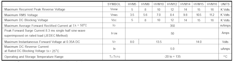

Salut tout le monde! Voilà je réalise actuellement une alim simple HT à partir de ce schéma
C'est celui d'un four micro-onde, seule la partie HT 2000v seras utilisée. J'aurais aimé savoir si l'on pouvait remplacer la diode HT, par plusieurs petites diodes en série afin d'obtenir l'équivalent de la diode HT Surprised

Bonjour Arnaud,
En théorie oui.
Mais remplacer avec quel type de diodes ?
Bon, je n'ai pas trouvé la HMV 12, mais la HVM 12...
Et par curiosité, quelle est ton projet avec cette alim ?
