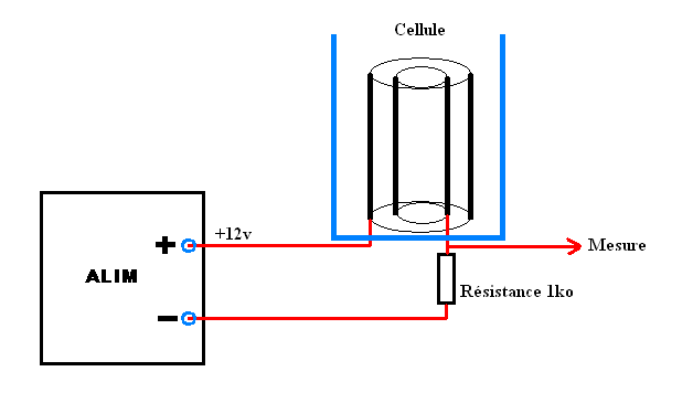

| Re Jean-Claude, Je viens de relire pour m'apercevoir que je n'avais pas trop bien lu. Le multimètre doit être en position voltmètre =, d'où la nécessité d'insérer une résistance en série avec les plaques et bien sûr de mesurer aux bornes de la résistance. Car en ohmmètre... oui, il peut peut-être se passer des choses bizarres @++ | |

L'ensemble se comporte bien comme un accu, avec la tension du voltmètre, environ 5V.
Donc, nous devons attendre que la tension de la cellule soit égale à celle du voltmètre, avant de mesurer, non?
A+ | |

| Re Francis, Difficile de te répondre comme ça. Car la tension de la cellule n'est absolument pas à mesurer. Cela ne sert à rien dans ce contexte. As-tu cette config exacte ? Enfin à la valeur de la résistance et la tension près. Qu'as-tu pris comme valeurs (R et U) ?Et la mesure doit s'effectuer aux bornes de la résistance. @++ @++ | |

| Bonjour, Alors pour rafraichissement... Le montage : Nous allons mesurer une tension aux bornes de la résistance. Nous allons en déduire deux choses : 1/ le courant dans R (mais donc le même dans la cellule) 2/ la tension aux bornes de la cellule (Ucellule = Ualim - Ur) Donc la résistance qu'oppose l'eau en cours de mesure avec un Ualim identique à chaque fois. Et normalement cette résistance (celle de la cellule), et je l'espère beaucoup, doit être beaucoup plus importante avec de l'eau distillée qu'avec de l'eau du robinet. @++ | |
