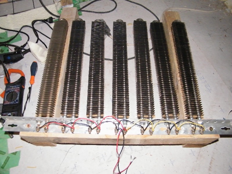

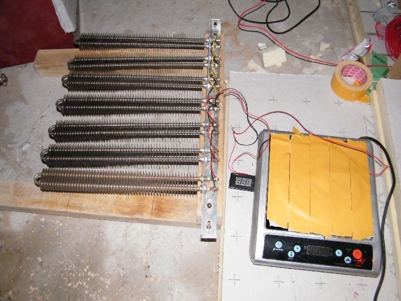

MessageSujet: Re: GEGENE   Ven 4 Jan 2013 - 18:16
Voici une photo du banc de résistances chauffantes de 5KW:
Et voici l'install avec juste les résistances :

Bonjour Christophe,
Je ne pense pas que tu puisses mesurer efficacement la puissance absorbée de tes résistances avec un multimètre prévu pour le 50Hz, la fréquence d'émission de la plaque à induction dépasse les 20KZ il me semble.
La valeur sera donc fausse.
Le test de la bouilloire est encore le seule moyen de définir si il y a sur-unité.
Sinon, si tu as un thermomètre qui peut mesurer jusqu'à 1000°, tu fais un test avec une résistance branchée sur le secteur, tu mesures la température de l"élément chauffant, puis tu refais la même chose en réglant la plaque à induction à la conso de ta résistance chauffante et tu mesures à nouveau la température.
Demain n'est pas à découvrir, il est à inventer dès aujourd'hui... Jacques Salomé
