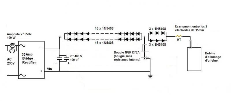

Donc voici le shema ( bien inspirer de celui de coxmaster ;) ) du montage actuel greffer sur l'allumage d'un moteur 600cc d'un buggy fabriquer par mes soins il y'a bonne dizaine d'années:
Plasma spark : mes essais (J-L FreeRider) - Page 2 Schema-v1-39d376f

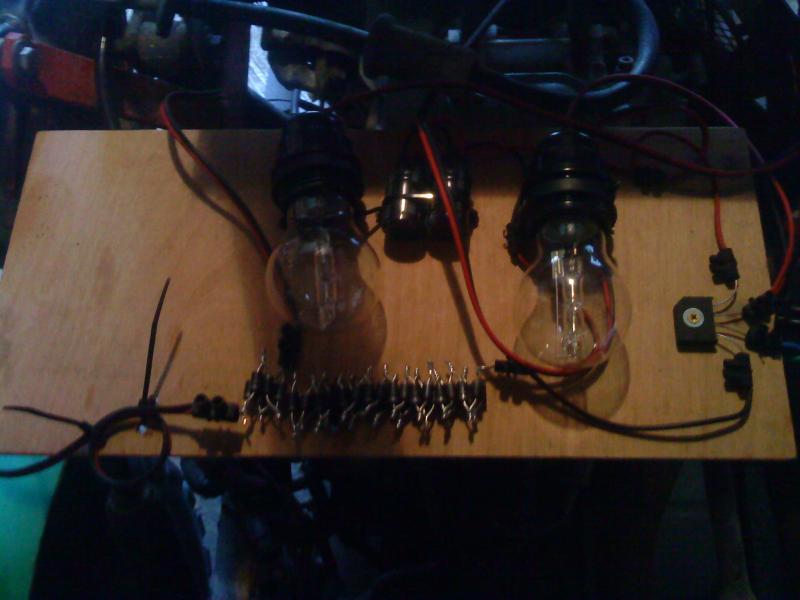

L'ecartement de 15mm entre la sortie HT de la bobine d'allumage permet (pour une raison que j'ignore et decouvert par hasard lors des essaie) d'accentuer la puissance du plasma.
Je m'en rend compte rapidement moteur en marche, avec cet ecartement les ampoule s'allume d'avantages, se qui indique une plus forte consommation lors de la recharge des condensateur se qui sous entend que les condo se sont decharger completement, donc que le plasma est plus puissant ( chose vérifié bougie a l'air libre ).
Photo du montage :
Plasma spark : mes essais (J-L FreeRider) - Page 2 Dsc00295-39d3a4d
Plasma spark : mes essais (J-L FreeRider) - Page 2 Dsc00297-39d3a6b

En suit les essais moteur en route, essence comme carburant donc moteur froid l'allumage plasma permet un demarrage sans starter.
Le ralenti augmente d'environ 500 tr comparé a un allumage conventionelle.
Une fois le moteur chaud la difference entre allumage conventionnelle et plasma ne differe que d'une centaine de tours.
J'ai ensuite fait un essaie avec 50% essence/50% huile de colza (moteur déjà chaud)
Et bien le moteur tourne tout de même, la cadence est pas stable ( le carburateur n'a jamais été conçu pour se genre de melange épais) mais sa fonctionne. Se qui est assé surprenant, donc l'allumage plasma fait bien sont effet !
En mode conventionnel le moteur ne demarrera jamais avec se type de melange ( se qui est normal).
J'ai ensuite fait un essai en pulvérisant de l'eau grossierrement a l'entré de l'admission d'air ( moteur en route / essence comme carburant )
Et bien on entend la détente de l'eau lors de la phase d'admisson... ( et une perte de tr/min)
Detente, donc plasma, lors de l'admission ?? oui biensur se n'est pas "normal " !
Bien que l'on est besoin que d'une étincelle tout les 2 tours moteur, l'allumage se declenche a chaque tours ! ( simplement parce que les capteur inductif informant le CDi de la position moteur est situé sur le vilbrequin, donc une etincelle a chaque point mort haut du piston)
Cette etincelle de trop provoque donc au moment de l'admission un plasma (une detente) qui donc empeche le moteur de se remplir en gaz correctement.
Sa fait partie des chose a modifié sur le moteur pour éventuellement essayer de le fair fonctionner a l'eau.

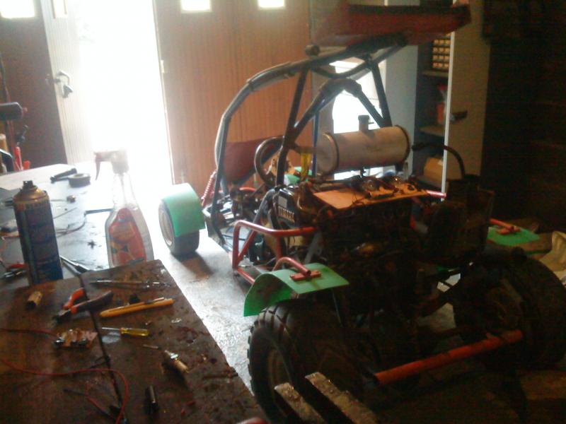

Bonjour Guillaume,
Beau travail tout çà.
Le buggy, chapeau ClapClap
Bravo aussi pour la bougie au plasma, cela fonctionne bien d'après la vidéo.
Pour ton problème d'allumage, tu trouveras certainement ici des personnes qui pourront t'aider.
Concernant le mélange colza/essence, pour que cela fonctionne mieux, il faudrait que tu chauffes le mélange par le biais de la chaleur de l'échappement moteur.

bonjour a tous!
sympa ton buggy Guillaume, c'est quoi comme moteur? 2cv? moto?
pour le problème d'allumage, tu en viens aux mêmes soucis que j'avais eu avant l’arrêt de mes essais, et la solution que nous avions trouvé ici,
mais malheureusement pas testée complètement c'est la carte génération impulsions: carte pwm, qui avait été conçue en partie pour cela, rien de spécial pour "annuler l'étincelle de trop" si ce n'est une entrée trigger pouvant être contrôlée par un bête rupteur, qui serait placé sur l'arbre a cames plutôt que sur le vilo pour avoir une étincelle tous les deux tours... on doit aussi pouvoir facilement y adapter un capteur inductif, ou autre... voir avec les spécialistes en électronique pour ça....
le plus de cette carte est qu'elle permet de régler l'avance a la volée et même une répétition d’allumage, suite a un seul signal.
heureux de voir que ton montage progresse, ça donne envie... bon courage!!

Salut
C'est un moteur de moto (yamaha 600XTE) monocylindre de 600cc 4 soupape, carbu double corp à pipe séparé, 45 chevaux. Ratio de compression 1/8.5
La façon dont je vais modifié l'allumage me permettra de décalé l'avance et le retard a l'allumage, de supprimer l'etincelle perdu, et de pouvoir produire plusieur étincelle lors du cycle d'allumage.
De quoi avoir un beau eventail de reglage possible ^^

super pour l' électronique, ça te sera indispensable de pouvoir régler le déclenchement de ton allumage.
j'ai relu un peu mieux tes posts, et la prise du compte tour est bien l'endroit idéal pour placer ton capteur.
le moteur que tu utilise par contre j'ai des doutes, j’espère que tu n'y tiens pas trop ou que tu en as un autre de rechange pour ton buggy.
commencer avec un mono c'est bien, mais ce qui me chagrine plus c'est qu'il est vertical, et c'est un moteur a course longue, (d’où un ratio de 8.5a1 assez faible)
en clair il sera très dur a démarrer a l'eau avec peu de puissance au plasma car le piston doit être repoussé sur une grande distance, l’idéal pour nous au vu des détonations très brèves provoquées par le plasma, serait plutôt un moteur "super carré" qui aurait donc un alésage plus grand que la course du piston.
et donc le top serait un cylindre horizontal, pour limiter l'infiltration de l'eau a travers les segments, et pouvoir l'évacuer plus facilement par l'échappement. afin qu'elle n'aille pas se mélanger a l'huile du bas moteur.
(surveille ton niveau d'huile si tu commence a lui envoyer de l'eau, si ca augmente ou si tu vois comme de la mayonnaise qui se forme: vidange tout.)
le carbu double corps, c'est super tu pourrais facilement le modifier pour faire des mélanges "en live" et gérer les proportions.

Merci pour les précautions, mais je suis avertis rassure toi ;) d'ailleur je ne suis pas convaincu que l'injection grossiere de goutellette d'eau par un carburateur soit la meilleur solution de carburation!
Je sais que le moteur sur lequel je travaille n'est pas l'idéal mais c'est un début .. faut bien commençer a moindre cout ..
Un moteur bien plus adapter serait selui du yamaha 600 fazer 1998 à 2002
600cc 4 cylindres 95ch, taux de compression de 1/12, moteur quasi "carré" et la partie allumage est facilement modifiable. avec une rampe de 4 carburateur ( synchronisation delicate mais je suis bien outillé pour se genre de reglage).
Et surtout c'est un moteur que je connais sur le bout des doigts! pour en avoir demonté et remonté je ne sais combien ! ( bcp trop ! lol)
Si j'ai quelque resultat avec le moteur actuel, je verrai a passé avec un moteur du type que je viend de decrire.

salut,
Pour le plasma spark la partie allumage est validé sur plaque d'experimentation, plus qu'a faire le circuit Smile
J'ai etudié la partie mecanique sur l'arbre à came pour avoir un ratio d'un 1/2 à l'allumage, j'attend des roulements au cote specifique ( je les aurais dans 2 jours ) et je pourrais continuer la partie mecanique et ensuite tester se nouveau allumage.
Au sujet du génerateur en U, et bien rien de special... j'arrive à allumer une ampoule, apriorie sans que se soit du couplage capacitif. Faute de pouvoir mesuré les resultat avec des outils adaptés ( oscilloscope que je n'ai pas ! ect ). je ne peut faire evolué le projet donc pas de bouclage. Et faut avouer que sa fonctionne en HF et sa demande d'exelente connaissance dans se domaine.. que je n'est pas !
